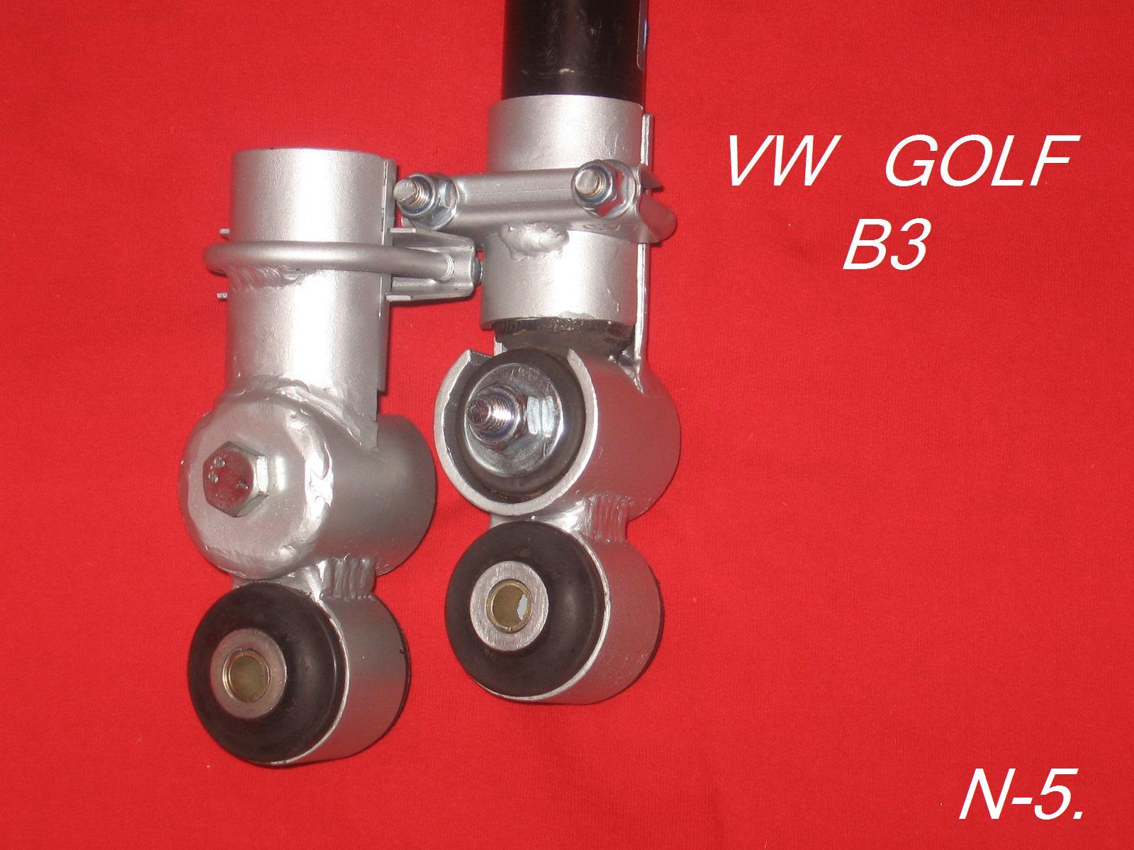

Чтоб не наваривать сайлентблок или ставить проставки-домики,купил сразу стойки с более верхним расположением чашки
Стойка с наваркой и стойка для плохих дорог,разница небольшая
