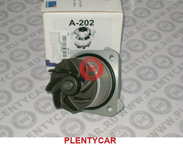

Если смотреть в сторону заменителей с алюминиевой коылчаткой, то есть варианты Dolz и Hepu. Dolz с алюминиевой крыльчаткой, два отверстия для захвата сьемником.
Dolz A-202. Предположительно крыльчатка алюминиевая. Или сталь все-таки за эти деньги? Стоимость 1088 р. Заводской Китай вроде как.
Понимаю что на всех заменителях (и на Hepu в том числе) зазор окажется больше чем на оригинале.

Страшно ее ставить в БЦ, может соскочить из за ослабления натяга крыльчатки. Порваный ремень это самое меньшее что можно поиметь, может стружку снять с конической поверхности БЦ. Положенные 60 т.км Dolz скорее всего не выходит. Тысяч 20-30 и через год два снова менять придется ИМХО.
Помпа Hepu P525 со сварной ИМХО анадированной алюминиевой крыльчаткой. Можно ли зацепиться лапками съемника поближе к втулке?Живьем надо смотреть. Втулка да и сама крыльчатка кажется очень тонкостенной. Цена 3000руб. Тыс 60 должна выходить.
