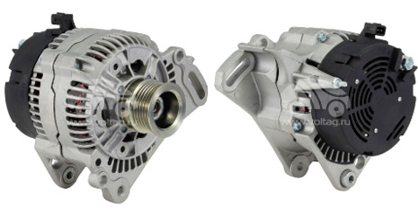

А еще у меня генератор как на 1.4, только на 90А Valeo, он наверно не подойдет к такому кронштейну под пружину?
Нужно такой кронштейн искать? http://vento-club.com/forum/47-4620-1
У меня геныч не такой

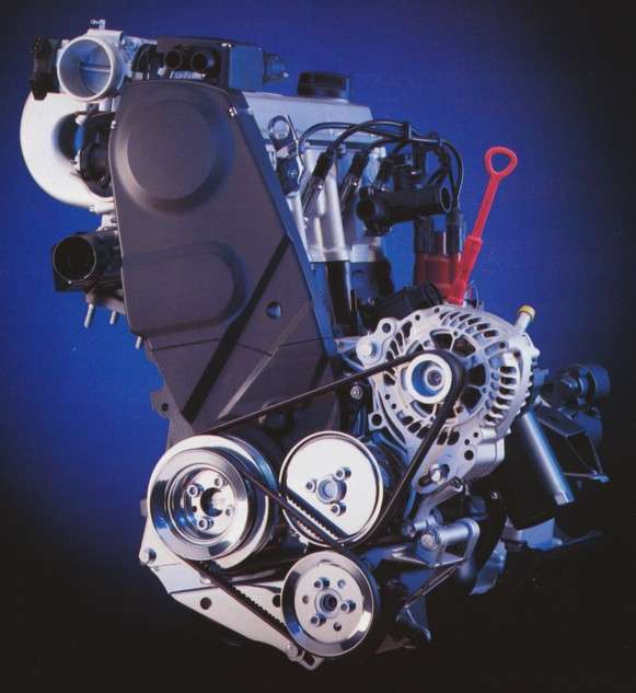

Да, всё пропало. У меня на ABSe стоИт кронштейн, как на картинке слева. Но, у меня и насос Saginaw, а у тебя ZF, так что ХЗ, как ты это стыковать будешь. Мож, и стыкуется как то, а может, и нет.
