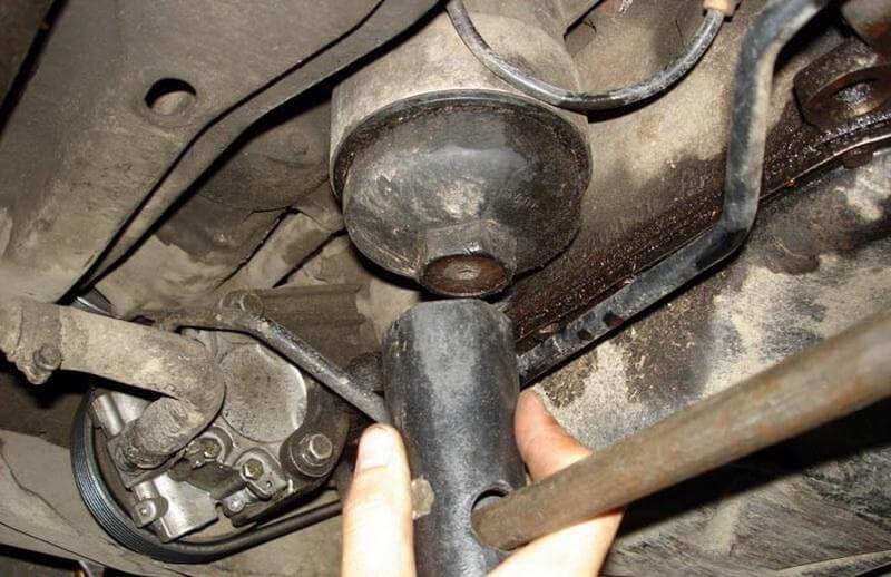

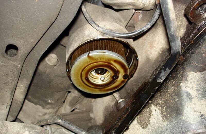

Пробка под шестигранник чтоб сливать масло из корпуса масляного фильтра
Картинка из гугла
Да я уже понял, что корпус фильтра на ВРШ вниз головой висит
А на RP и его модификаций что не так ли,тоже самое.
Так там сам фильтр откручивается. Только часть масла выливается, остальое масло в фильтре остаётся.
А на ВРШ фильтр в стакане сидит. Крышку открутишь и вcё масло из стакана выльется
