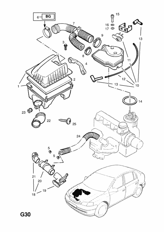

Есличо, терморегулятор подходит от хреновой тучи моторов Опеля, отличается только клеймом GM вместо VAG. И стоит явно дешевле.
цылку на хотя бы номер в студийу) у меня он ща и на диги сдох паскудо
Позиция №11 -ТЕРМОСТАТ,КОЛПАК ИНЖЕКЦИОННОГО БЛОКА MULTEC
General Motors 90108631
Opel 58 34 801
Работает так же, как и ваговский - пластиковый штуцер - в коллектор, латунный - к заслонке (могу врать, не помню точно). По посадочным местам должен подойти, визуально такой же.
думаю 1 в 1 . вот только нету их в наличии )
Месяца два-три назад была тема со ссылкой и ценами.

да и система на корсе не в полной комплектации - нет жаровни и воздуховода к ней от фильтра. Ну и сам регулятор в полном порядке, диафрагма в приводе заслонки сдохла(
