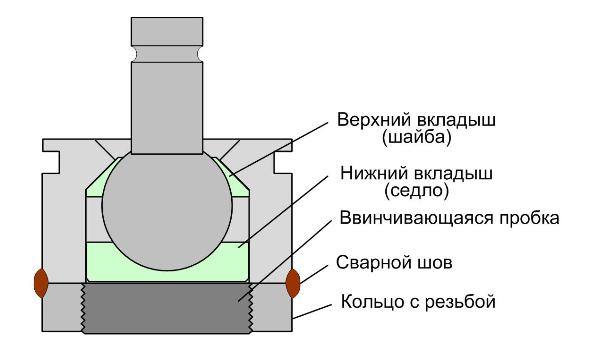

На жигули в 90-е продавались такие шаровые, полузаводского исполнения.

Пружину забыли нарисовать - см. чертеж ремонтопригодных от ЗАЗ (выше), москвича (тех же времён). :hat:

некоторые развальцовываются. дно. неразборные сверлятся и закачиваются жидким капролоном под давлением.
все не так просто. и не для разового исполнения. т.е. сам себе восстанавливать накладно.
нужно оборудование, станки прессы и т.д. материалы. большая база "старья" как доноры. и т.д. и т.п.
ГАЗы, ну волги газели, уазы, до сих пор с перебираемыми шарами. :hat:

Точняк! На УАЗе рулевые наконечники ж поджимаются.
