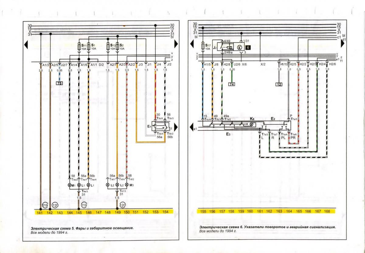

Еще вопрос не было света, ближний дальний, в переключателе отсутствуют контакты. Что замкнуть чтоб ближний временно появился?
Ну судя по схеме ,на фишке контакт 2 ( жёлтый провод) и контакт 3 (черно-белый пунктиром) перемкуть между собой)
Схема 5.
http://vento-club.com/forum/46-6564-1
http://passat35i.ru/uploads/monthly_02_201...-1392966029.jpg
Схема 5.
Спасибо! сделал временно ближний свет)
