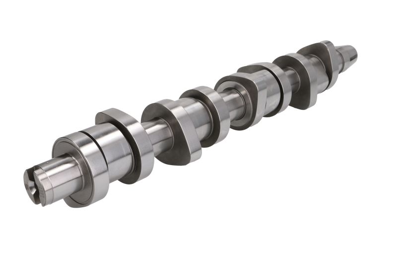

Всем привет! Промыл я топливную систему, потом промыл форсунки- расход прежний ехать стала лучше. Из головы не выходила мысль что расход рос по нарастающей и не зря, не прислушался я к словам Саня TDI про левый распредвал, думал да что может быть он же новый))) Фото убитого за 1400км распредвала автовелт. Поставил старый - машину не узнать. Расход хх 0.6 -0.8 . Скупой платит дважды, посоветуйте какой фирмы распредвал купить? Оригинал не потяну.
загруженный файл не является изображением.......почему то не могу фото приложить....словами сказать сожрало кулачки рв которые толкают корамысла нф не меньше 2 мм глубиной.

Если на распредвале сожрало кулачки нажима на коромысла форс, то заглужки не при чём. Просто регулировка нажима была сделана при неправильном положении распредвала.
@Saulius тоже было такое предположение...но сожрало не только их ,но и шейки вкладышей. Цементации металла никакой ....под полированной поверхностью глубоко пористый металл, напоминает чугун пористый.
И что ? шейки сожрало , вкладыши остались живые? Чудесатее и чудесатее. И что совсем не пищало? И не свистело? Что то новое открываю для себя
@Nik1958 ничего ни пищало не скрипело рв после установки вращался без лишних усилий. Тепловой зазор устанавливал 180 и даже чуть чуть больше, это не сложно даже без индикатора ( ошибка тут исключена) вкладыши тоже сточило до (медного) покрытия. Скорее всего тут без чудес просто гов,но металл.
А вкладыши новые были? Износ какого вкладыша до меди? Верхнего, нижнего, обоих? Всех или 1,2, 3 ,4, 5 шейки или равномерно все?
Износило. А стружка куда делась? Вал по опеделению тверже вкладыщей. Вкладыши - производитель?

Производитель кольбеншмит износ максимальный на нижних вкладышах меньше пострадал из них 4й . Сейчас поставил обратно и старый рв и старые вкладыши на этих старых запчастях износ меньше на много. Пока так поезжу посмотрю че будет.
Покажите фотографии распредвала. Если не можете по какой-то причине выложить используя движок этого форума,то разместите на другом файлохранилище и дайте ссылку на другой ресурс хранения изображений
вот такой он

То есть износ кулачков , а не шеек распредвала.
Ну имхо или вал совсем дерьмо или масло на кулачок не поступает. А как гидрокомпенсаторы? нет износа?
На шейках следы потертостей.. Ну надо вал мерить насколько он кривой, а может и вкладыш нормально не лег в постель. Потому и износ
