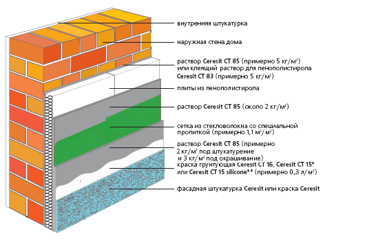

One написал(а):
как???? прям по пенопласту без сетки штукатурить?????? o_O o_O o_O
Штукатуритсяв 4-5 слоев по пенопласта
С сеткой фасадной 160-165г/м2
ну я и спрашиваю сетка то какая полимер или металл?
