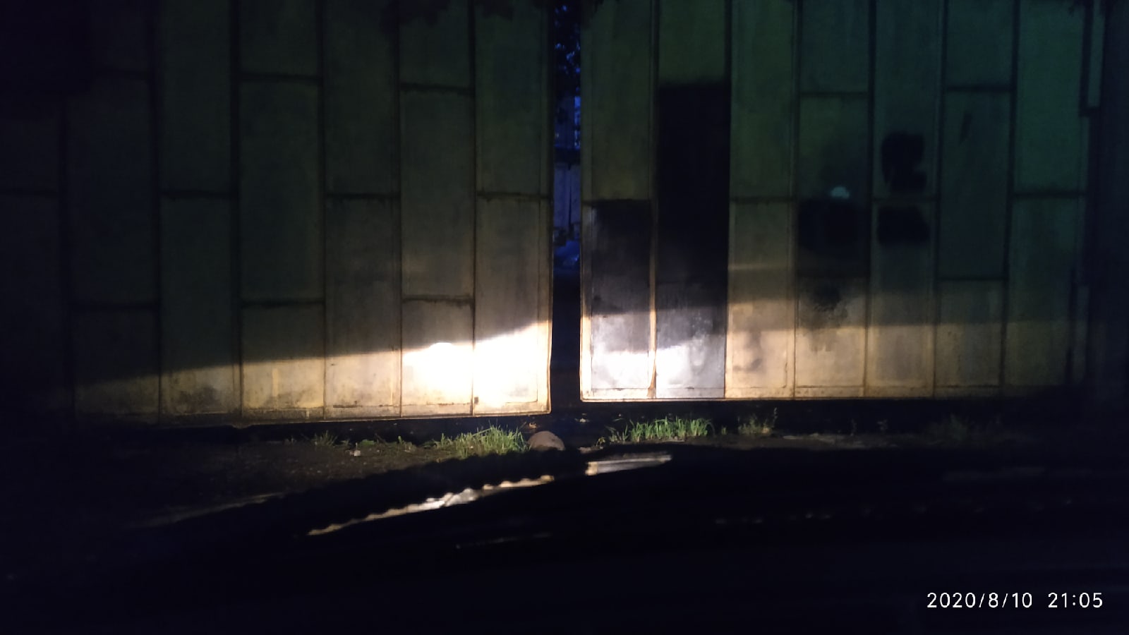

...пока непонятно, надо ночью покататься...
Я свои когда ставил, выкручивал вниз до упора. Левый нужно немного будет поднять. Когда темнеть пораньше начнёт. Ездил в ночь всего один раз
