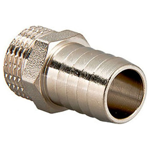

От этих размеров можно плясать чтобы делать штуцер для подключения сжатого воздуха.
Нафиг делать штуцер если практически в любом магазине сантехники можно подобрать и купить по требуемому диаметру шланга.
Нашёл подходящую крышку, прорезал в крышке дырку да прикрутил купленный штуцер.
Ну надо же чтоб давление постоянно было,не будеж же ты держать насос и крутить штуцер прокачки одновременно, вот люди и ставят сосок от безкамерки.
Ну и какие проблемы?
Надуваешь камеру от мяча или автомобиля (да хоть от Белаза) до нужного давления, перегибаешь соединительный шланг, подсоединяешь к штуцеру на крышке, разгибаешь соединительный шланг и делаешь что хочешь.
