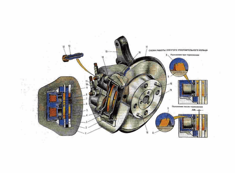

Господи.... :wall: Дома специально сфоткаю старую книгу по ремонту M2141, а пока то, что в этих старых букварях черным по белому:
Под давлением жидкости поршни 5 и 8 начинают перемещаться, выбирая зазор между колодкой и диском 3. Затем, при дальнейшем нарастании давления, перемещается скоба и рамой 1 прижимает другую колодку к диску. В дальнейшем происходит одновременное прижатие колодок с одинаковым усилием с обе- их сторон диска. При снятии усилия с педали и падении давления в системе поршни под действием упругих сил уплотнительных резиновых колец 9 возвращаются в исходное положение. Освободившиеся от сил, прижимающих колодки к диску, колодки отходят от него под действием торцевого биения диска, создавая необходимый зазор между трущимися поверхностями. Механизм не требует какой-либо регулировки в процессе эксплуатации автомобиля, так как по мере износа колодок и диска положение поршней 5 и 8 относительно уплотнительных колец 9 изменяется автоматически, а относительно поверхностей диска в расторможенном состоянии остается постоянным.
http://www.contiteh.ru/page496
Только в VW не два независимых, как в М2141, а только один, но принцип при этом каждого РЦ - тот же...
