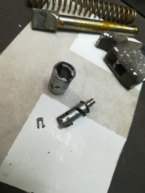

От чего можно подобрать личинку замка на штатный фаркоп от passat b4? Достался фаркоп со съёмный крючком оригинал, ключа нет, личинка сгнила.
Вообще они отдельно в продаже бывают?
Не думаю, что подберёшь. Попробуй в металлоремонтах попоказывать, что ключи делают и замки чинят. Но, все равно, сомневаюсь. Если б личинка была цела - могли бы ключ изготовить, я замок отдавал в металлоремонт, там ключ под него сделали, но, у них хоть болванка подходящая нашлась. А у тебя случай - совсем клинический...
По идее все ключи на машине должны быть одинаковые. Или я не прав?
