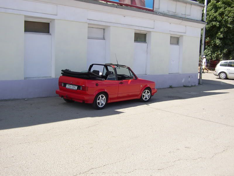

одна из последних фоток-
Блин, нравится как выглядит машинка с занижением, поднимать не хочу но и работа подвески все-таки не устраивает... Вроде бы нашел низкие пружины с Фольксваген Гольф 3, стоят на машине на разборке, а они её не разбирают, ждут чего-то... Надо бы их поторопить..

ага.. прошло полгода, проблемы те же. :rolleyes:
Что изменилось- новый мотор (2.0 2Е), который тяжелее того что был.
Что имеем- то же что и раньше усугубленное тем что передок опустился еще на 10-15мм.
На этой фотке видно что морда ниже стоит:
Соответственно, передок чаще пробивает :mad: Но дело не только в этом. Передок любит как-бы подскакивать на кочках, т.е. въехал я в яму- морда вниз пошла, затем вверх и аммортизатор подхватывает и останавливает её как-будто в момент когда кузов чуть выше своего обычного положения... Т.е. морда каждый раз как-бы подпрыгивает.. Понятно объяснил?
Я вот думаю, а не связано ли это с тем что аммо работает сейчас вне своего нормального рабочего диапазона а в постоянно где-то на 40-45мм сжатом положении? (Хотя типа Кони спорт должны с занижением работать :unsure: ) Это и может объяснять эти прыжки...
Что за хрень это может быть? Помню с нормальными высокими пружинами вообще никаких проблем никогда не было. Для меня тот вариант с обычными пружинами вспоминается как идеальная подвеска- супер управляемость, вмеру жестко, регулируется.. просто класс. Но блин вид не тот :(
Кто ездит с занижением, нет подобных проблем с "подпрыгиванием"?
Аммо в топку? Шо дееелааать??? :unsure:
