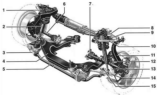

Нужно ещё сказать про саму схему подвески. Спереди это по 4 рычага на колесо. Два коротких сверху и два снизу. И стойка МакФерсон. Сзади простая балка.
Нужно отметить что за все свои 90 тыс км я поменял лишь 4 верхних рычага и 2 наконечника рулевых тяг. Нижние рычаги были в отличном состоянии!
Ставить нужно оригинал и все будет нормально. Кто говорит что эти алюминиевые подвески стеклянные и нежные – неправ. Феби и прочий хлам не катит просто.
Народ экономит и покупает комплектом кЕтай за 12тыс руб, при ценнике на оригинал порядка 20-22тыс. а потом меняет из через 15-20 тыс км и плачет. Тут экономия выходит боком.
Подмарев, ты слышал? ))))
Сзади балка крепится кузову с пом больших сайлентблоков, которые наверно хрен вообще сломаешь. люфта в них не было, я туда и не лазил. Амортизаторы заменил – об этом я выше писал. задние меняются за 20 минут оба кстати. Все делается внутри колесной арки. Шток амортизатора крепится к верхней опоре, которая прикручивается 2ми болтами к кузову. Очень удобно.
