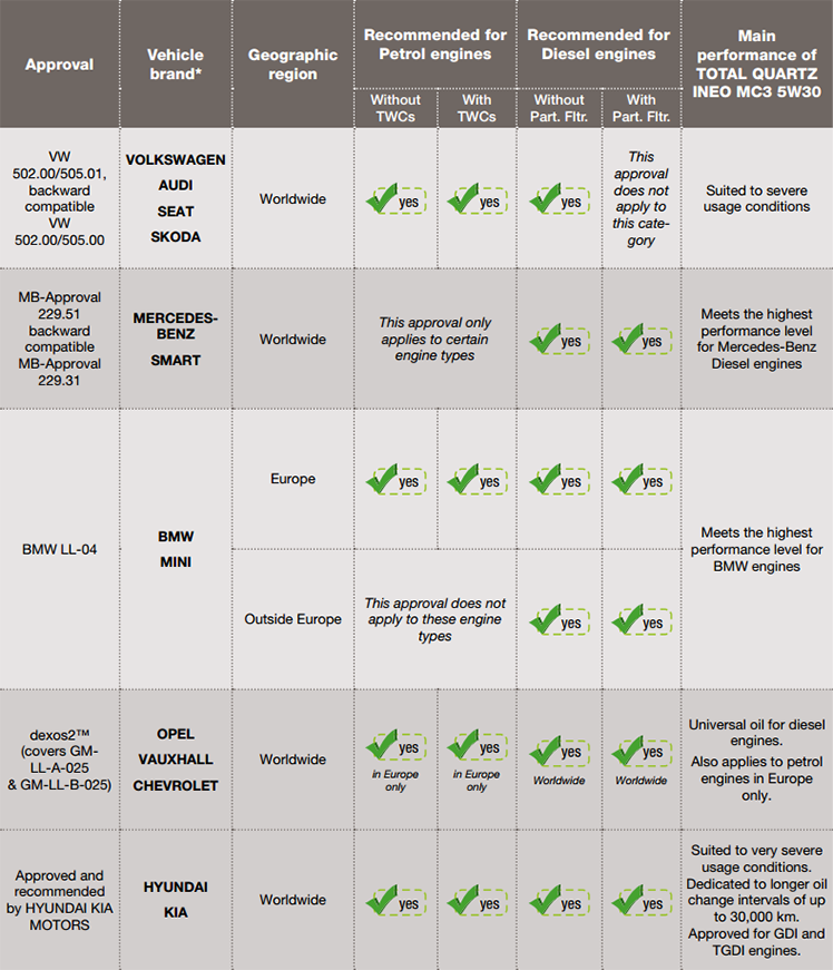

Моему распредвалу, похоже, тоже конец приходит: бубнение во впускном, громкий цокот гидриков на холодную. Масло заливал с самого начала только 505.01 (сначала Ликви Моли, потом из-за урезанного бюджета Total Quarz Ineo MC3 5w-30/5w-40). Подозрения, что виновато масло w40 - обычно заливал 30-ку, но на лето 40-ку. Так вот: при заливке 40-ки при резком ускорении доносился металлический скрип кратковременно и тяга мотора была не такой хорошей. Подозреваю, что 40-ка не так хорошо проходила по узким (а возможно и засорённым) каналам, из-за чего данные узлы не получали смазки в должном объёме, особенно при резком повышении оборотов. А наличие в 40-ке бОльшего количества полимерного загустителя сказывалось на отложениях в масляных каналах. Последний раз вскрывал клапанную крышку на 160000 для замены прокладки и регулировки зазора - гидрики и распредвал были целыми. Внутри было чисто. Сейчас 230000. Из-за новогодних праздников и днюх родственников, просто нет ни денег ни времени лезть и менять всё. Даже если гидрики ещё не сточились, как и распредвал, то это вопрос времени. :cry: До февраля всё это точно не протянет, а машина нужна как воздух! :wall:
Когда сделаю мотор - нафиг эту 5w40! Только 5w30!
Если в мануале рекомендовано производителем 5W30 а лилось 5w40 то конечно ето твой косяк , если же наоборот то проблема скорее всего в качестве масла .....Я сравнивал Ликви молли ТопТек 5w40 505.01 и Арал ХайТроник 5w40 505.01 ... По расходу и работе ДВС Ликви Молли уступает..... А покупал Ликви Молли именно на просторах СНГ и не факт что оно разлито именно в Германии а не где то в Шепетовке.... Total Quarz Ineo MC3 5W30 так вроде только 505.00 502.00 без 505.01 ? https://www.google.it/url?sa=t&rct=j&am...H6irnL6_KYHynz6
5w30 со спецификой 505.01 редкий вариант , в основном 505.04 505.07 или 505.00 502.00 :unknw:
Исчезло это масло из списка 505.01 только из-за того, что не проверялось на авто с сажевыми фильтрами. Без сажевика (как у меня) оно рекомендовано и проверено (якобы).
