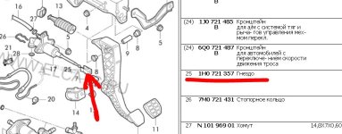

Если педаль надо возвращать ногой в исходное положение,то 99% протёрся вкладыш в педали.Также вариант замены манжеты ГТЦ. Работы на час от силы.
Картинка у тебя от Б3,а не от Б4.
@WRH2E Можно подробнее? Что такое "протёрся вкладыш в педали" и "замены манжеты ГТЦ"? Проваливалась педаль сцепления. Поменял рабочий цилиндр, прокачал. На задней скорости, когда приходится долго держать сцепление на половине, педаль провалилась. Подцепил ногой и поехал дальше вперед, передние скорости включаются.
вот то самое
... Подцепил ногой и поехал дальше ...
Залезь в каталог и посмотри.
Я не знаю как у тебя на Г4.
Что тут непонятного? Разбираешь ГТЦ и меняешь манжеты
@WRH2E 1. вот эта клипса? Она может протереться? 2. Просто, магистраль сцепления не связана с ГТЦ и манжетами. С бачком тормозухи да, но не с ГТЦ.

Тут есть нюансы.в это главном нету возвратной пружины.поршень в исходное возвращается за счет корзины и в конце хода за счет педали.
1.не хватает жидкости и корзина не возвращает поршень до момента когда его уже начинает возвращать педаль.это где то проц 80.сантимов 7 по педали.
2.как писали выше лток не зафиксирован в педали.но юто легко увидеть .нажимай - возвращай педаль рукой.шток в педали не должен двигаться.

Если вкладыш протёрся,то ты будешь чувствовать перемещение педали по штоку если будешь держать шток и отводить рукой педаль в исходное положение.Если такого не наблюдаешь,то ремонтируй цилиндр.Больше сказать не чего. Работай !!!
@WRH2E шток держится в педали надежно, т.е. не протерся! Манжет/ремкомплекта на мой ГЦС нет. ((
