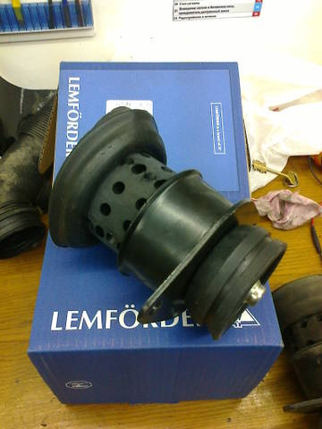

Минуточка рЭкламы: опора такого плана, фото мое:
Качество конкретно этих опор - прэлэстное :good:, резина не вонючая, есть налёт "воска"
За 3 месяца после установки ничего не поменялось.
Насчёт подделок Лемфа - согласен, особо говнистые шаровые опоры.
Вот Вам второе моё фото - там тоже"резина не вонючая, есть налёт "воска" !
Слева-"прЭлестная",справа-ещё родная оригинальная:
И тоже "мэйд ин бразил" со штрих-кодом Германии.
По итогу-от неё взял только саму резину,т.к. качество и геометрия самого стакана оставляли желать... :hat:
Хватило как раз на пару месяцев :LOL: ....
И нафига мне переплачивать за непонятное в виде брэнда с уже подмоченной репутацией что если можно взять Corteco :unknw: ?
Кстати,с бендиксом пр-ва страны,"где очень много диких обезьян" таже история-хватает на год.
