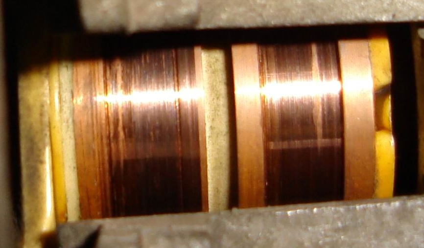

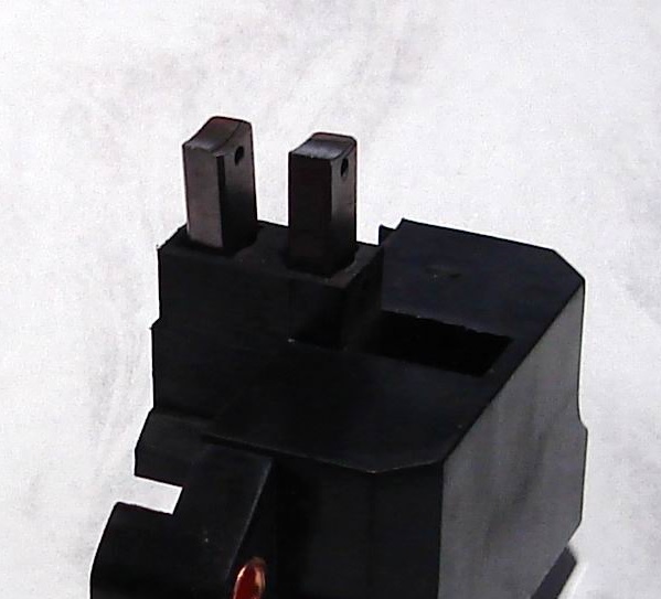

Похоже нарыл причину:
Кольца были проточены немного шире чем был износ, а в новом реле, походу щётки стоят немного на другой высоте.
Автоэлектрик сказал что точить кольца опасно, могут порваться (а в городе нет таких), лучше подточить щётки. На выпрямители возбуждения стоят диоды MR504, отпаял по одному выводу и обнаружил что один диод в обрыве (для верности проверил разными тестерами), далее отпаял этот диод совсем и ещё раз его проверил, он гад опять стал рабочим, гонял его несколько часов под напругой, фиг, работает. В общем таких диодов не нашёл, поставил все новые HER508, пока полёт нормальный.
