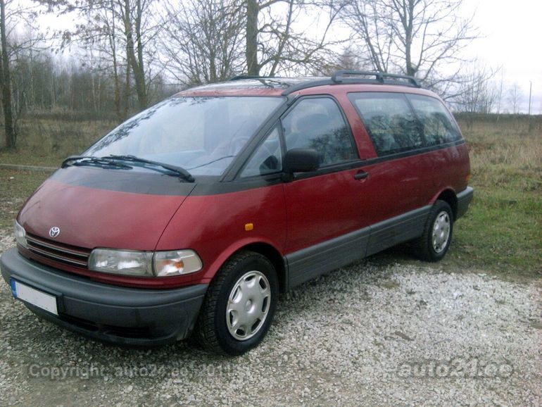

подкинул фотку

а чегой то у него с номерами? синий уголок эт что?
я же говорю-как близнецы-это фото не моей-просто такая же
