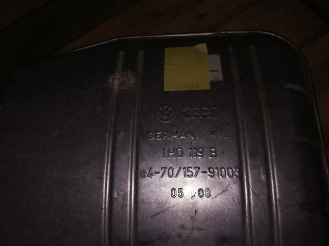

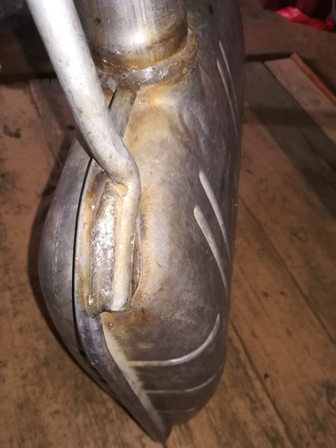

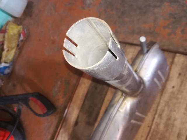

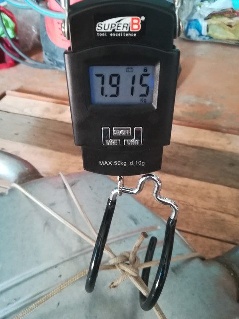

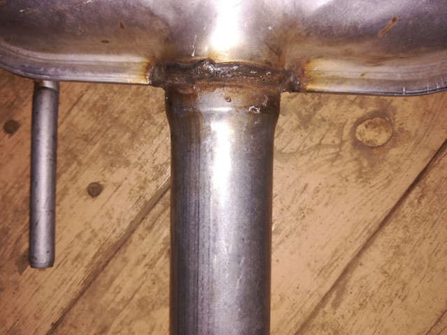

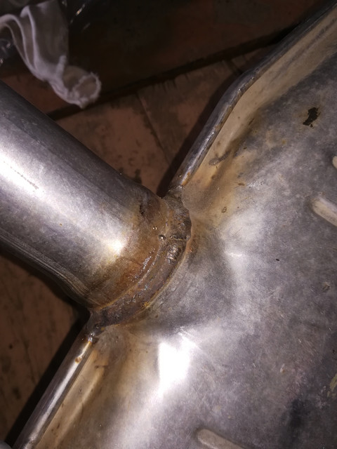

Чемодан орига на 1.6-2.0 бензин b3, 4, старых запасов, швы заводского исполнения, вес на фото:
