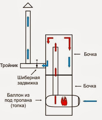

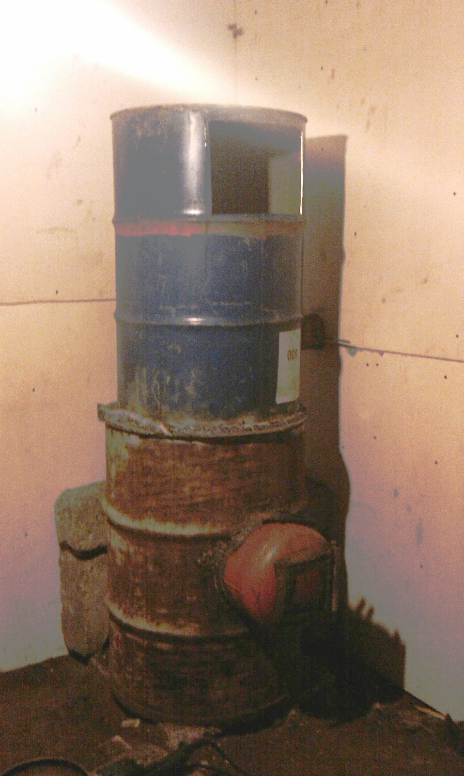

Мне понравилась вот такая оригинальная и очень недорогая печка.
Это печь длительного горения в гараж, буржуйка и в то же время как и кирпичная печь может накапливать тепло.
Адрес статьи: http://severga.blogspot.ru/2013/11/blog-post_30.html
