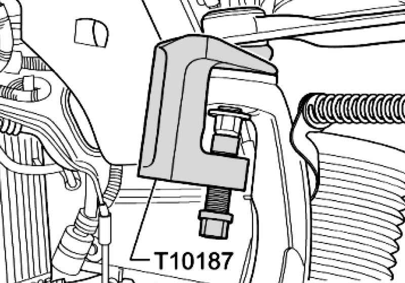

Есть ли где на форуме что то типа фото отчета по снятию шаровых опор? Просто думаю как выбить палец шаровой опоры?
Примерно так:
