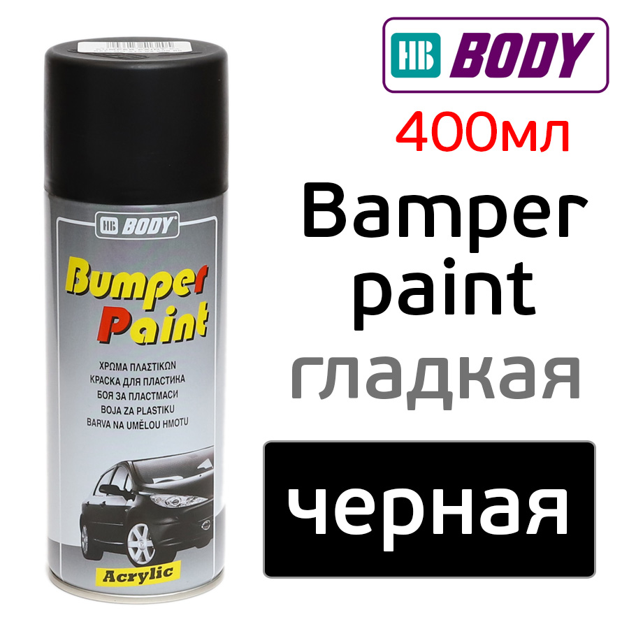

Андрюх, а я нашел краску офигенную для восстановления опор зеркал, почти один в один как в оригинале по цвету и фактуре. Потом покажу результат.

хорошо получилось. только этот вариант катит для тех, у кого наклеена матовая пленка вокруг стекол (большинство машин), а для меня более приемлемый вариант - покраска в металлик - у меня нет такой пленки.
а чего не делишься: что это за краска такая. очень похоже на структурную краску для бамперов
В яблочко! :good:
Просто забыл поделиться :)
