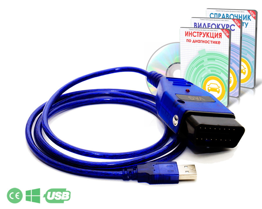

Далее, самый эффективный вариант выявления причины повышенных оборотов - подключение компа с моносканом, чтение ошибок и мониторинг адекватности значений датчиков.
В городе в котором я живу нет таких вещей. Ехать в область на сервис центр? Машина того не стоит что бы овалить там за нее. Поэтому и сижу тут прошу помощи от форумчан.
Ну может есть вариант заказать адаптер и переходник через почту? Конечно, это имеет смысл только при наличии ноутбука, специально покупать ноутбук - слишком дорого.

Или закажи вот это -работает!
с переходником https://diagnost7.ru/product/perehodnik-audi2x2\
Это всё есть и на али, там дешевле.
