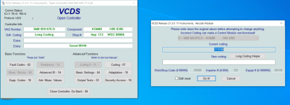

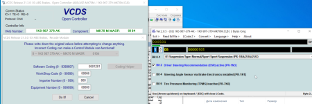

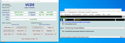

Авто - Jetta V, август 2010, мотор - 1.6 BSE
Установлен блок ABS (не ESP) 1K0 907 379 AK
Установил и подключил кнопку, провел провод в пин №7 разъема ABS.
Подключал так:
3 (желтый) - 3 (серый) на ASR
4 (красный) - в блок ABS, пин №7
5 (зеленый) - 4 (зелено-черный) на ASR
6 (синий) - 6 (коричневый) на ASR
При кодировании включил настройку в блоках "03-ABS Brakes" и "17-Instruments".
При включении зажигания значок на панели загорается и гаснет.
Кнопка включения/выключения ASR работает, индикация при пробуксовке появляется.
Пробовал приспустить переднее левое колесо с 2.1 до 1.5 атм и проехать - индикации нет.
    168,3 КБ · Просмотры: 55
    200,1 КБ · Просмотры: 57
    198,5 КБ · Просмотры: 65
    189,4 КБ · Просмотры: 55
