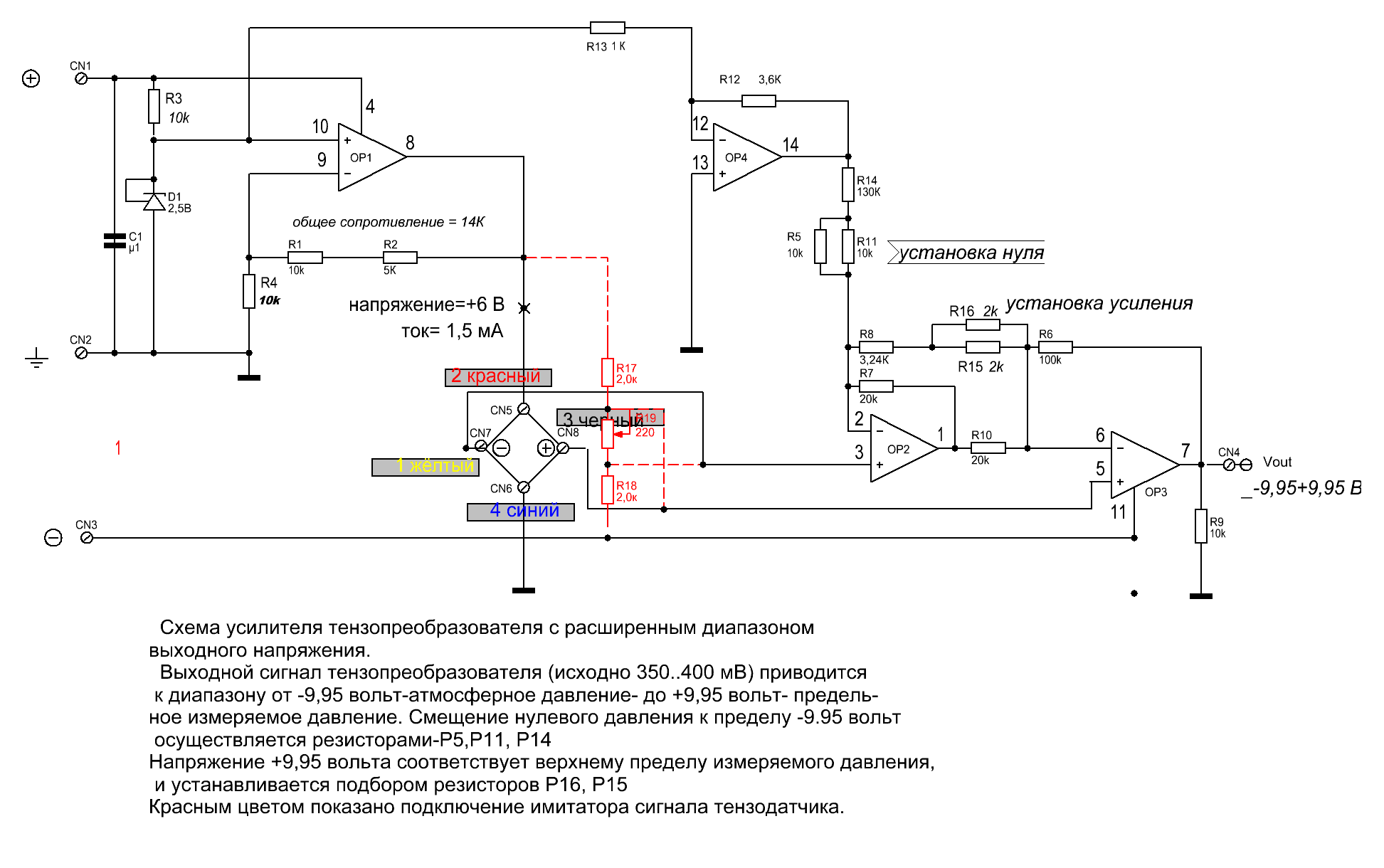

P.S. регулирование по ДАД-у у автора тоже табличное, 32 кривые, а сам ДАД можно и не самодельный применить:
michael_home написал(а):
Нарыл тут ДАД - http://www.ae.ru/catalog/?id=611
Как я понимаю - основа современных ДАД. С характеристиками, правда, туговато... :unknw:  Вот тут кое-что про него есть - http://epribor.com.ru/catalog/1563_view_25633
Очень похоже на основу моторолловского http://www.datasheetcatalog.org/datasheet/...la/MPX4115A.pdf, те же 4 вывода с собственно датчика и масштабирующие усилители применяются.
Народ уже крутил такого рода ДАД http://www.radiokot.ru/forum/download/file...1558ddac807521e
