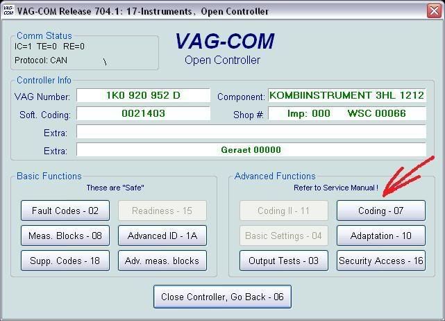

Поставил на машину новый блок 1K0 953 549 BK (производство 2009г.) в замен старого блока 2005 г. выпуска.
Пытаюсь сменить кодировку VAG-COMом (6-й и 7-й версии), но VAG-COM ругается на длину кодировки WSC (у блока 131071), VAG-COM пишет что не длинее 5 цифр. Тоесть сменить кодировку не дает. Что деалать ?

VAG-COM прочитал из блока хранящийся в нем код мастерской = 131071, а при записи его обратно, вместе с новой кодировкой софта, ругается на то, что он должен быть <= 99999. Т.е. в данном случае он наступает себе на я-ца.
Укажите ему свой код мастерской (00000) и новая кодировка софта возможно запишется.

Необходимо вначале в настройках VAG-COM прописать какой-нибудь workshop code. Это делается в кнопке Options, далее вторая вкладка User Interface and Identification. Надо ввести данные в поля Code (WSC), VZ/Importer, Equipment number. Все это описано в помощи к программе. Данные можно взять из распечаток своего дилера. После этого больше проблем с длиной номера (WSC и Номером импортера) не будет.
