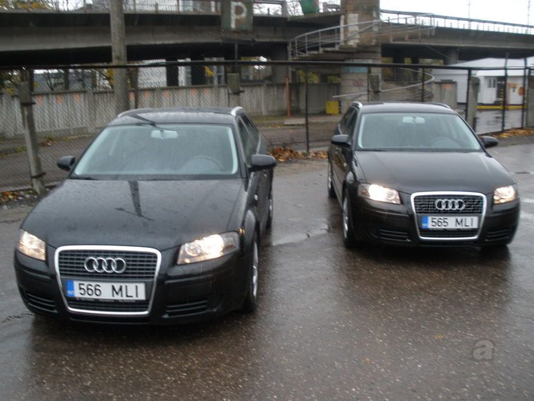

Я на свою Ласточку морду от ЭСки поставил :good:
партия трешек!!!!
Алекс, С 2004 года трешки и спортбеки имеют различия, и достаточно существенные
