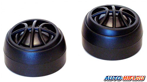

В общем, обзавёлся DLS B6A. Курочить накладки стоек не хоцца, лепить как "бородавки", тоже нет желания. В штатные места торпеды кто-нибудь ставил этих "зверьков". Там ведь углы разные (правая и левая ниша), и куда направлять "прицел" (на стекло или в уши). :unknw:
Попробуй - чем не вариант? Вообще для начала попробуй "в уши" направить, а вот потом, если не понравится, на стекло.
Ещё парочка вопросов.
1. Кроссы от "мидов" оставить в кузове, т.е. в дверь не толкать?
2. Какие (диаметр) гофры покупать, чтоб проводки защитить от кузова в дверь. Оригинал сумашедших денег стоит. Китайцы чего-нибудь выпускают для этих целей?
1. Да
2. Неоригинальных гофр полно :) Я в штатной всегда прокладывал
В штатные места!! направлять к центру и в сторону стекла, чтобы работало на отражение!!

в девятине направлял эти свистки под внутрисалонное зеркало,крикливые очень,утомляли...
Думаю, эквалайзером и/или перемычками в "кроссах" можно будет их угомонить. ;)
ой не всегда...
На отражение идет окрашивание,возможно добавление резкости.Если резкость убрать за счет кроссовера неудалось,и они все еще переигрывают миды по уровню громкости.Можно вполне повесить сопротивление методом подбора по 0,5 ом.Это снизит уровень громкости :)
на отражение от стекла ещё крикливее будет...
dadec собсна всё сказал.
ОК. Спасибо, бум пробывать.
