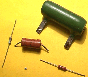

В области под аккумулятором справа снизу у бампера есть 2 больших резистора - трубочками зеленые - случайно не питание на свечи накала???
вот такие, ЗЕЛЕНЫЕ

Вы не смотрите на знаки около гостиницы Космос ,вьезд фольсвагенов запрещен. :rtfm: :rolleyes: :LOL: Резисторы идут на вентилятор печки.
