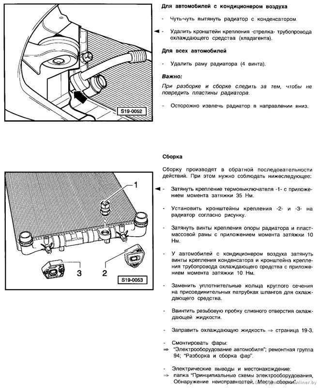

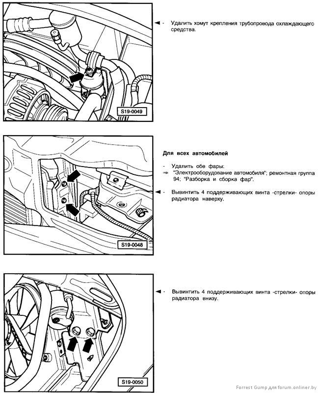

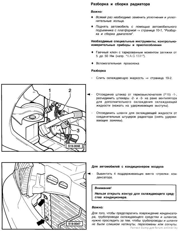

В процессе ремонта (до 110 оС грелся двигатель) вопрос поднялся. Чувствую, что развести меня хотят. Мастер говорит, что для снятия радиатора необходимо было разгерметизировать систему кондиционирования (не получалось у него по-другому). Полез в инструкцию к двиглу и нашел следующее (см фото). По этим действия не надо ничего разгермитизировать. Наоборот. На первом фото явно говорится, что разгерметизировать не надо. Так что, лапшу вешают? Сами случайно разгерметизировали, а теперь на меня хотят повесить заправку кондиционера?

Фото 1
Фото 2
Фото 3
Качай права.Попроси обладателей ЭЛЬЗЫ выложить картинки по сей операции.Авторитетней этой тётки никого нет.

что именно надо посмотреть в Элзе? открытая... залезу куда попросите:)

Все правильно !! написано в ельзе что конденсатор не нужно разгерметизировать!! :rtfm: :rtfm: :rtfm:
