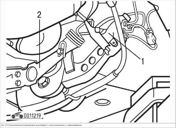

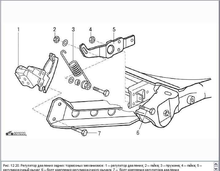

AlexH написал(а):При нажатии на тормоз поршень "колдуна" начинает выдавливаться наружу до тех пор, пока ему позволяет пружина (через рычаг).
что-то здесь не то.когда я натягивал пружину, получилось, что она оттягивает поршень наружу максимально (жалко, фото нет((.) из чего следует, что пружина сопротивляется вдавливанию поршня внутрь колдуна...
