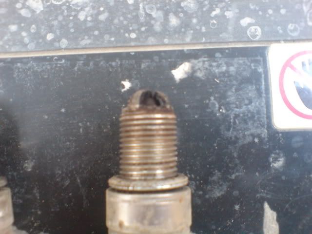

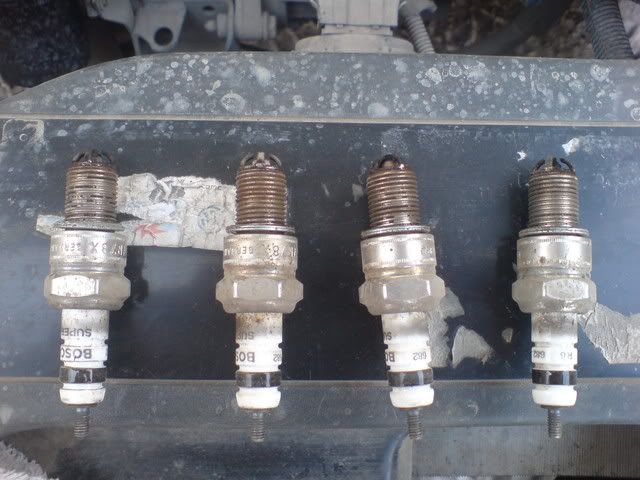

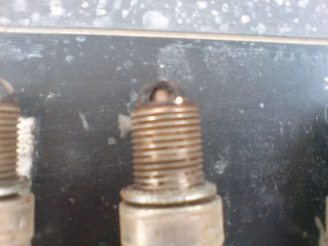

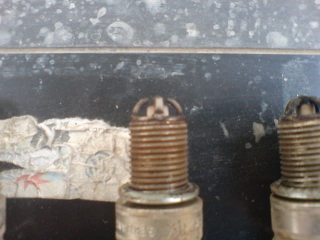

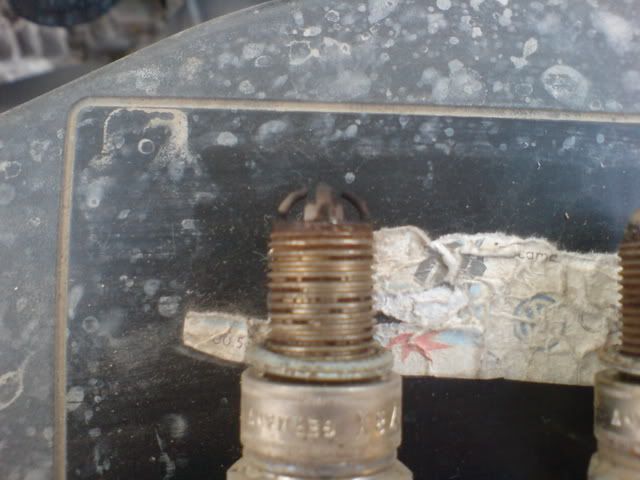

Мой автомобиль Passat B4 Variant, 1994г.в., 1.8 ABS, Monomotronic, перестал ехать, вернее он едет, но как то вяло набирает скорость, в салоне появляется запах смеси масла с бензином. Подумал начать издалека, так в итоге виднее будет в чем проблема,не сразу же веть брать и менять кольца :) или разкоксовку. Хотя нада было начать с измерения компрессии, сделаю позже.
Залез под капот, это очень редко происходит ввиду моей технической неграмотности, открутил свечи, вот собственно решил их вам показать ( в поиске ничего не нашел, а если и было, то все ссылки битые. )
лежат так как были вкручены, по цилиндрам:
и теперь слева направо поближе, в порядке с цилиндрами
1:
2:
3:
4:
менял их год назад, нада бы поменять. Пофоткал, почистил и вкрутил обратно, до замены.

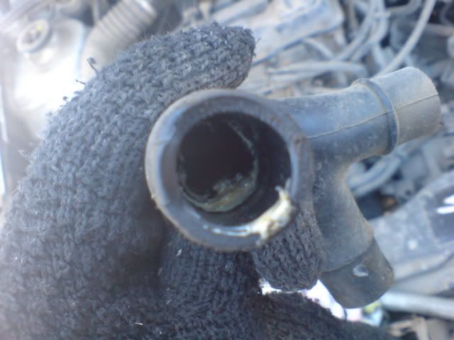

не понравилось так же наличие маслянного налета на тройнике:
вытащиле его а там какая то слизь, похажая на клей момент:
Что скажете по имеющемуся? Понимаю, что судя по свечам смесь богатая..так ли это? Богатая она может быть из-за неиспрвности лямбды зонда?

Выкинь нах этот левый вошь, который даже давление не держит, и поставь нжк. У меня на таком же г сразу проблемы начались - две из 4 сифонили. В магазе спросил можно ли вошь вернуть если не проверке давление не держат - сказали нет они уже юзаные будут. Купил нжк 25 тык полет нормальный.

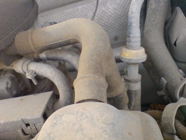

Почисть сетку через которую газы идут в мону. Масла сколько ест?

2 Pafnuti - ок поставлю НЖК...Как ни странно масла не ест ваще .. ттт..а где эта сетка есть?
Датчик температуры охлаждающей жидкости давно проверял? Из-за него может переливать топливо.
А по поводу слизи - это конденсат смешанный с маслом, уже похолодало.
Ринат, сделай комп.диагностику. Сразу станет многое понятно, во всяком случае работа всех датчиков будет на лицо.
Сетка под выходом на предпоследней фотке клапанной крышке.
Судя по свечам смесь нормальная покатайся на нормальных свечах километров 200 и будет видно. У моны богатая смесь- бархат на электродах.
С чего это? Нормальные свечи, серый налет на изоляторе тоже норма.
так мне чо для этого клапанную крышку надо снять?
Налет нормальный, бош паленый скорее всего
Да, снимать и промыть растворителем или прокалить.

Привет. Я согласен с Pafnuti "Выкинь нах этот левый вошь, который даже давление не держит, и поставь нжк." Сам из-за свечей Bosch столкнулся с такой проблемой, с великим трудом доехал от дома до автозапчастей, а ведь ехал на работу. Поставил NGK и все ОК. Попробуй поменять свечи.

Вот это по моему правильный совет. Свечи на вид нормальные и причина вялости двигателя похоже другая.
+1. у меня бош прошли 25тык...сока до меня - не знаю, но электрод был уже треугольным. заменил на нжк без видимых причин, так, шоб было... особой разницы не почувствовал..
Строго говоря, вовсе не обязательно комп подключать. При наличии мультиметра, прямых рук и некоторых знаний проблема м.б. выявлена и так. Диагностика компом - не панацея. Это просто еще один рабочий инструмент. Я бы в первую очередь проверял высоковольтную часть системы зажигания, температурные датчики, лямбду. Ну еще позиционер и потенциометр ДЗ.
кстати MFA показывает расход в где то 9-10-11 литров по городу, в зависимости от ситуации....что то вообще ничего не пойму....нада будет проверить датчик показания топлива в баке :blum:
