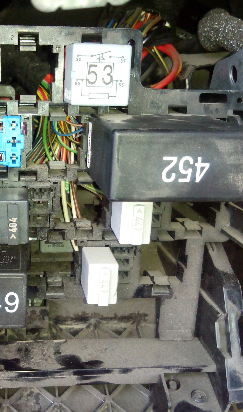

В целом, я понял. Как доберусь до машины, поделюсь найденым. Это будет скорее всего, БУВ (реле) 419, под номером 7M5919506. Просто в схемах етки они выглядят как блок гольфа (3 релюхи в большом корпусе), а в реальности это "должно" выглядеть так:
И судя по кронштейнам
в том числе из етки
Должнен лежать под блоком предохранителей под капотом
