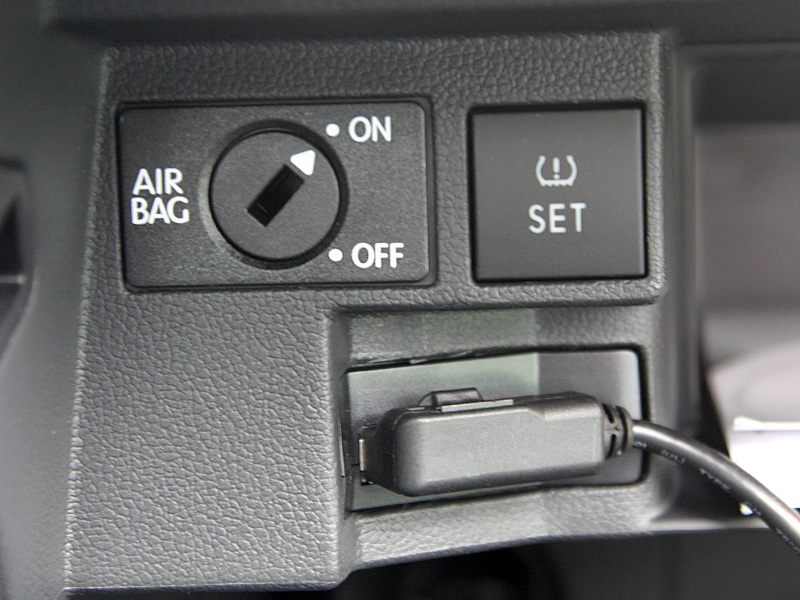

Зачем ВАГком?
Это делается просто кнопкой из салона. Накачали все правильно, проверили и нажали кнопку "запомнить правильное давление"... B)
Выглядит так: (!) с надписью SET

У пасцатов нормальные датчики в каждом колесе стоят и по радио общаются с машиной.

Благодарю, просто знакомому хотел его совсем отключить (просил) - мы про кнопку в курсе, у него она около коробки. Нажал, после проехал - все адаптировалась - это понял.
Не знаю точно вот что: если эта кнопка стоит и есть датчики в колесах - то система контролирует по датчикам, а если поставить колеса без датчиков то переходит на косвенный контроль через АБС - верно? Или датчики отдельно, косвенный АБС отдельно (не знаю так как у самого пассат вообще без этой фичи)??
