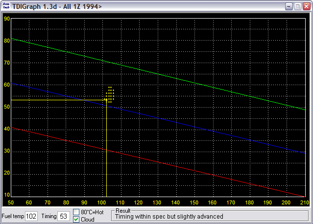

Запустил TDI Timing. Вобщем рисунок здесь не привожу но данные были такие:
Fuel Temp = 121
Timing = 56..59
Я не знаю нормально ли это, подскажите плз. Или как определить это, зачем там цветные линии и что какая значит?

Синяя линия-идеальный впрыск,
выше-ранний впрыск, ниже- поздний впрыск, Красная и зеленая линия-пределы нормы
Значит впрыск у меня ранний (мои значения выше на 10, незнаю чего, наверное градусов, чем синяя линия).

Шкив у меня составной, видимо гемора меньше будет с настройкой, но нада еще раз проверить точно. А в каких единицах проградуирована шкала TDI Timing? Кстати читал сервисную книжку, а там насчет зубчатого ремня такая вот фигня написана:

С составным просто, давай мыло, скину пару файлов
Ремень имеет свойство растягиваться и угол становился запоздалым.
