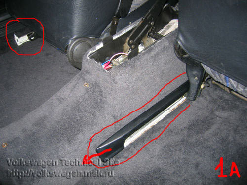

Передние кресла данного авто крепятся на трёх салазках скользящим по трем направляющим полозам.
1 А) Сдвигаем левое и правое кресло до упора вперед. Получаем доступ к декоративным накладкам внутренних и наружных полозов кресел.
Фото 1а
1 Б) Аккуратно снимаем декор. накладки (описать невозможно). На фото отмечены красным.

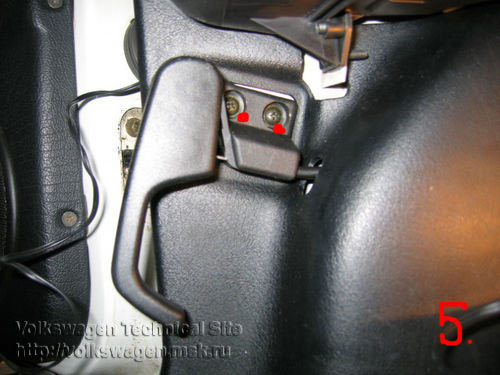

5. Рычаг открывания капота. Пропустить этот пункт, если не снимаем напольное покрытие.
Открутить два самореза крепления рычага открывания капота (капот открыт). Затем, не сложно, отсоединить трос от рычага. Рычаг удалить.
Фото 5
Фото 5а

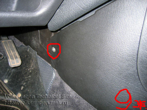

6. Левый «бардачок». Открутить 4 винта крепления левого «бардачка» или «надколенная перегородка левая». Снять ее, с ней снимется еще плоская пластиковая панель в поролоне. Удалить их.
Фото 6

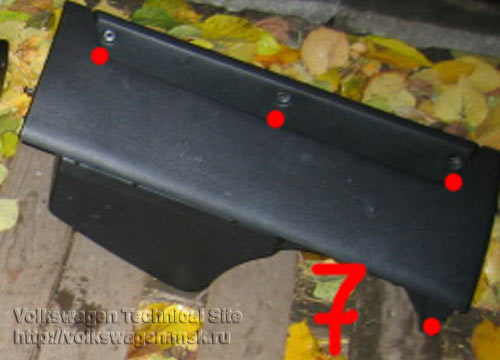

7. Правый « бардачок». Открутить 4 винта крепления правого «бардачка» или перчаточного ящика. Удалить бардачок, не забывая отключить разъем подсветки (если есть).
Фото 7

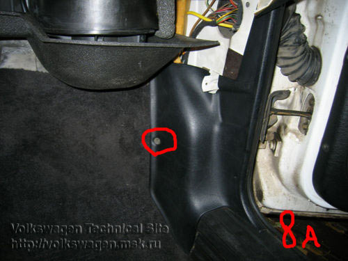

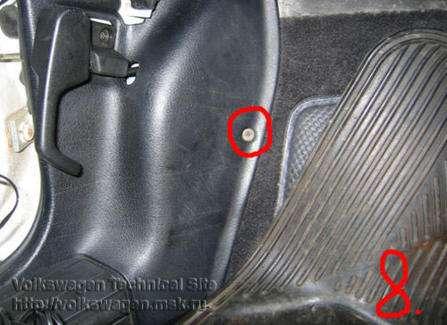

8. Левая и Правая Щечки. Пропустить этот пункт, если не снимаем напольное покрытие.
Желательно при снятии напольного покрытия. Открутить по одному саморезу на левой (где была установлена ручка открывания капота) и правой щечке, Вообще они называются – «нижняя накладка передней стойки и дверного проема».
Фото 8
Аккуратно, не калеча, щечки-накладки (каждая закреплена еще на одной пружинной скобе, вставленной в кузов) снимаем их. Щечки- накладки удаляем и в сторону.

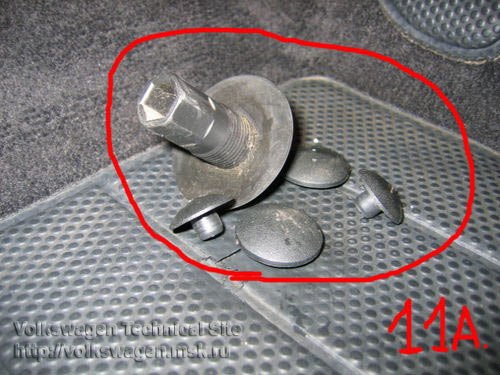

11 А) Если надо снять и паласы, и торпеду открутить все 5 точек крепления.
Если надо снять только торпеду, открутить 2 и 3 точки крепления.
Фото 11а

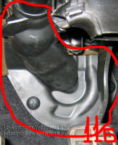

11 Б) открутив, аккуратно потянуть и снять декоративную защиту промежуточного вала. Обязательно выполнить этот пункт, прежде чем перейти к следующему.
Фото 11б

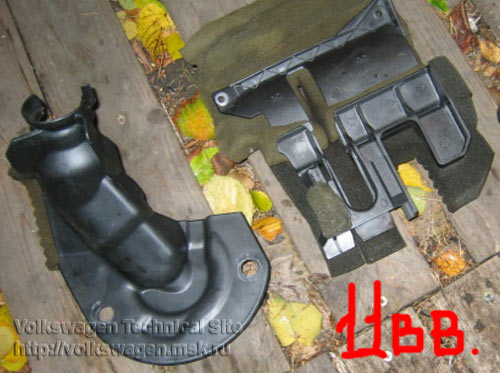

11В) Над педалями газа и тормоза закреплена пластиковая защитная панель, обклеенная поролоном, состоящая из двух разъемных частей. Расположена она неудобно, закреплена хитро. Сначала необходимо открутить три самореза и снять, потянув на себя, затем опустив вниз первую часть панели.
Фото 11 в
Затем, давя отверткой, на стопорный язычок потянуть на себя вторую часть пласт. панели.
Внимание: при обратной сборке обязательно, сначала установить эту панель и только затем крепить декоративную защиту промежуточного вала с универсальными шарнирами, описанную в пункте 11б.
Вышеописанные элементы салона после демонтажа.
Фото 11 вв

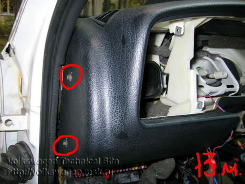

13 М) Пришло время открутить, головкой на 8, предварит. сняв декоративные пластиковые накладки, по два болтика по бокам «торпеды». Всего 4шт., два слева и два справа.
Фото 13м

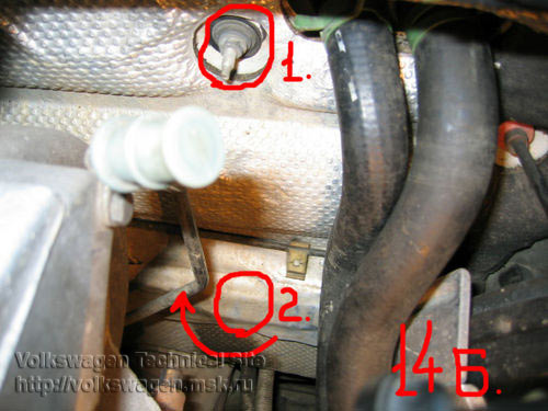

14Б) Далее, откручиваем 2 точки крепления (всего точек крепления 4шт.) корпуса воздухораспределителя к кузову авто. Это две гайки, под ключ № 10. Верхняя из гаек расположена в легкодоступном месте и хорошо видна на фото, а вот нижняя, доставит определенные хлопоты, как в её нахождении, так и откручивании. Нижняя гайка расположена строго, по вертикали вниз, от верхней гайки. Для её обнаружения необходимо отогнуть вверх, плотный алюминий малого кожуха теплозащиты, затем на ощупь найти и оторвать «пятачок» от полотна основной теплозащиты перегородки моторного отсека и салона. Вот там и расположена вторая гайка на 10. Открутить её сложно, лучше использовать головку и гибкий вороток. Обе гайки под собой имеют шайбы, которые аккуратно надо снять, чтобы исключить их потерю. При обратном монтаже, после замены радиатора печки, нижнюю гайку удобно закручивать намагниченной головкой или прилепить гайку к головке на пластилине. Описать сложно, вот фото.
Фото 14б

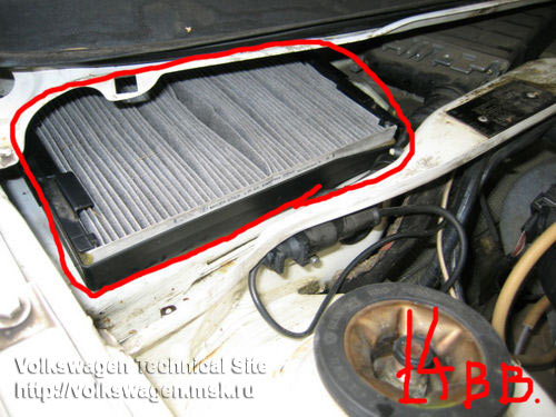

Под ним мы обнаружим сам фильтр тонкой очистки воздуха салона.
Фото 14вв
14Г) Фильтр необходимо снять, осторожно потянув вверх. Вот результат.
Фото 14г

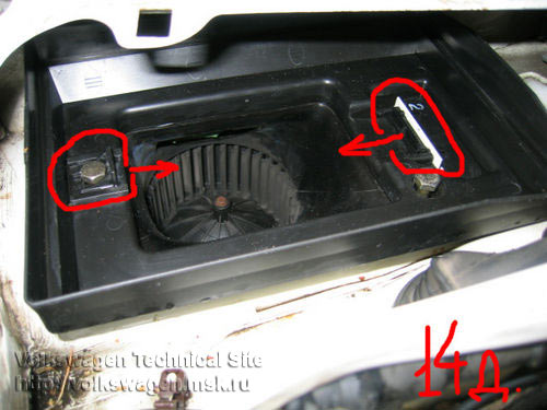

14Д) Далее аккуратно, отстегнуть две пластиковые клипсы, под болтами, с головкой на № 13.
Фото 14д
14Е) Корпус, где стоял фильтр тонкой очистки воздуха, приподнять вверх и снять.

1.ПЕРЕДНИЕ КРЕСЛА. Пропустить этот пункт, если не снимаем напольное покрытие.
Фото 1а
Фото 5
Фото 5а
Фото 7
Фото 8
Фото 8а

9 Ж) Саморезы передней консоли. Открутить 1 саморез слева
Фото 9ж
и 1справа центр. консоли.
Фото 9жж

11. Работа под педалями. Необходимо обеспечить хорошее освещение.
Задача открутить декоративные пластиковые гайки и ограничитель хода педали газа.
Фото 11
Фото 11а
Фото 11б
Фото 11 в
Фото 11 вв

13 Л) Не забывая, что слева и справа, по краям торпеды установлено по одному динамику магнитолы, каждый динамик имеет по два разъема подключения, их необходимо отключить, всего 4 разъема. Заглянув под « торпеду», по левому и правому краю, их желательно искать с подсветкой, над воздуховодами.
Фото 13м
Фото 14б
14В) Для откручивания, двух других, точек крепления корпуса воздухораспределителя необходимо снять защитный кожух фильтра тонкой очистки воздуха салона.
Фото 14в
Фото 14вв
Фото 14г
Фото 14д
