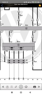

В толеранс дата эталон П образный 10м/с около1V а у меня не понятный . Модуль на катушке с 4 пинами +,- и два импульса

Вроде как там 5В и импульс менее 10м/с.

Может этот драйвер виноват, хотя почему сразу 2 канала, и вообще если я не ошибаюсь на этом драйвере есть 6 каналов.
Может там просто где-то проводку замкнуло, осцилка снята на выходе с блока или на входе в катушку?
Подозреваю, что это просто унификация, что бы одну и ту же микруху можно было использовать в том числе и на шестицилиндровых COP.
