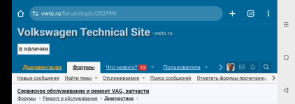

Выкинь телефон,зайди с компа и всё увидишь.
В разделе Документация - хоть обкПокажите ссылку , подойдёт схема электрооборудования на passat b4 , что он vr6 не влияет?)
