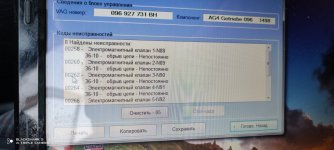

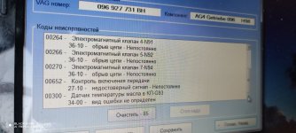

Доброго времени суток. Пропала задняя передача на VW golf 3. Перед этим ничего не пинало, коробка работала хорошо. Сейчас даже в положении N машина едет вперед. Диагностика выдала такие ошибки. В чем может быть причина?

@Агилар , сними круглый разъем с коробки, хорошенько пролей его чем-то типа карбклинера и просуши воздухом под давлением с компрессора. Потом сбрось ошибки ВагКом-ом. Если не поможет - пышы исчо...
@Фил-2000 попробовал очистителем контактов, сбросил ошибки. Все так же осталось, задней нет. Ошибки не появляются.
Снимай коробку, разбирай. Похоже, рассыпался сепаратор подшипника муфты обратного хода.
