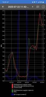

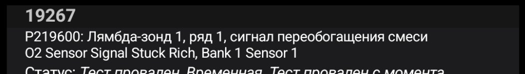

Никак не могу победить ошибку 2196 слишком богатая смесь. Появляется она в момент когда отпустил пелаль газа. Например на трассе разгоняешься и когда отпускаешь газ то ошибка записывается в память компа. Несколько эпизодов и выходит чек на панель. ДМРВ и Датчик кислорода новые поставил, ничего вообще не поменялось.
    95,1 КБ · Просмотры: 32

Автор,а какое описание ошибки кроме кода ?

Ошибка возникает после высоких оборотов - на сбросе. То есть на сбросе идет пере обогащение выхлопа.
Начинаем проверять форсунки. В том числе и на подлив на сбросе и каплепадение. И если хотите получить правильный ответ то путь вам на бошевский стенд DCI700. Хотите продолжать экспериментировать - проверяйте на чем хотите.
Параллельно проверяйте сажевик, катализатор если они еще остались. А дальше - турбина, вентиляция картерных газов и работа экологии, если она физически еще осталась
