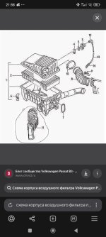

Пройдись вдоль хобота от корпуса воздушного фильтра до "блина" под лыжей. Закрадывается подозрение, что гофра слетела, и её просто плющит на оборотах, и воздуха двигу нету банально.
@Фил-2000 а что такое блин? Лыжа - накладка пластиковая?
@Фил-2000 если вы имеете ввиду позицию под номером 11, то у меня ее нет с покупки

@Фил-2000 понял, но у меня нет этого воздухозаборника, просто дырка в корпусе фильтра
