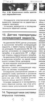

А вот что в мурзилке технобук 2002 год тот же драйв, чёрный датчик снизу на двигателях RP.

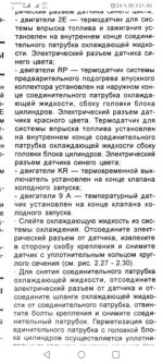

И по красный с синим
И чё? Какая разница где установлен.они все рядышком и в одном антифризе плещутся.
Только книга чернобелая все провода черно белые🤣🤣а у меня цветные порезанные. Судя по тому что вижу, моник сдох и машину начали дербанить. Потом её взял перекуп поставил на ход, чёт как то тут и как то там. И вот она у меня.
