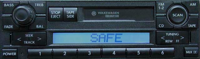

Ещё раз специально для тебя.
Как гамма5 понимает, что стоит в другой машине, или в своей?
Если тебе это не интересно, зачем тогда советовать что-то, тем более если ещё и не понимаешь.
Схему на б5 приводил выше. Кроме питания за код больше ничего не отвечает.
Не интересно-не пиши.
Вроде не сложно.
Вопрос остаётся открытым.
На схеме подаётся питание с аккума.
Короче, кто хочет, тот найдёт. Кто не хочет, тот ждёт у моря погоды.
Пару минут поиска в яндексе и становится ясно, что что код магнитола "согласовывает" с приборкой. Дело то не в подающемся питании, это же очевидно.
Я не буду дальше искать. Мне это не нужно.
Если ты имеешь в виду 1 пин, то это скорость.
А как же принцип? Докопаться до истины.
Нет там никакого согласования с приборкой.
Такой же провод есть и на б4.
А если найду? :sarcastic:
Ну я хрен его знает, подключил гамму 5 в б3 пассат, там точно нету ни дампов ни канов, ни иже с ними. Подай плюс на вход safe. Отключишь аккумулятор, блокировка восстановится, введешь код…
Это всё понятно.
Но он спрашивает, как сделать, чтобы код вводить не надо было.
И вот только попробуй сейчас снова прочитать вскользь и снова ответить мимо!
С телефона по диагонали.
Это всё понятно.
А оно точно так работает? Гаммы 5 были разных производителей, есть еще премиум, может в ней такое? Я не могу понять как машина понимает что жто ее магнитола. В ауди родная концерт магнитола, она по кану общается с машиной, и код не спрашивает. А тут? Хз.
