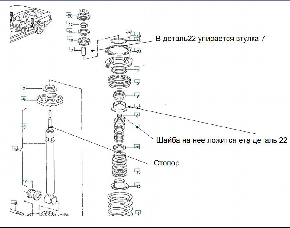

Приветствую форумчан! Уже год как подстукивает задняя правая стойка аммортизатора на неровной дороге. Проверял ее несколько раз.Заменил на ней все,кроме опорника.Весь багажник проверил,все вытаскивал,но стук все равно есть.Даже прикладывали щуп стетоскопа к стойке ,чтобы услышать в каком месте стучит,правда слушали на раскачке.Ничего особого не нашли.У меня вопрос по шайбе которая кладется на стопорное кольцо штока.Когда то очень давно я шайбу снимал непосредственно с стопора.Сейчас она просто лежит на кольце.В какой момент шайба оказывается на стопоре,сразу сажают или она под воздействием чего то сама осаживается? Сам аммортизатор ходит туго и никаких подтеков нет.Стоит Бильштейн.Левая задняя стойка нормальная.Вроде как говорят,что аммортизатор бывает чудит,вроде нормально ходит,но при коротком движение штока бывает чувствуется подстукивание, может это мой случай?

Что за шайба,не пойму.
Есть обычная шайба просто падает на свое место.
Есть ещё там и втулка на шток.
В любом случае весь будтерброд на хвостовике штока стягивает гайка, и пока она затянута- там нечему стучать. Ставлю на амморрттиззатторр
Которая обычно прикипает и держится, как на сварке. И, даже если нет, стучать она точно никак не может...

Шайба № 8 ложится на стопорное кольцо штока.На шайбе есть внутренняя выточка,как раз под стопорное кольцо.Вот и вопрос,при сборке амортизатора,шайба должна фиксироваться на стопорном кольце или просто ложится сверху.Если так,то в какой момент шайба стопорится на кольце?
Стопорное кольцо амортизатора не пружинное (как на оси бендикса стартера, к примеру), а просто ограничительное
Стопорное кольцо амортизатора не пружинное (как на оси бендикса стартера, к примеру), а просто ограничительноеЛежит кольцо передо мной новое вместе с шабой.
Достал из пакета новое кольцо и шайбу.Кольцо сжимаю и оно пружинит. Когда покупаем стойку амортизатора,то оно там стоит по умолчанию,его надевают на шток и перемещают в канавку, там оно немного смыкается.В шайбе сделана проточка для каких целей? Насколько я помню ,шайба стопорилась на этом кольце.
Ничего не понятно,шайба падает в свой паз должна.
В какой свой паз? Шайба ниже кольца не упадет.Я сейчас кольцо взял и оно при нажатие сжимается и заходит в паз шайбы,там расправляется.Вот при разборке амортизатора у меня шайба просто лежит на кольце,не зафиксированная.Отсюда и вопрос,при сборке шайбу надо фиксировать на кольце или нет или она просто кладется?
Не позволяет кольцу растопыриться и покинуть место дислокации. Можно было бы обойтись простой фаской, но в случае ослабления гайки штока тогда шанс на покидание кольцом своего паза был бы ненулевой
Вот.Тогда получается,что при сборке надо шайбу стопорить на кольце.А у меня при разборке шайба лежала на кольце.Вот я и подумал,не может ли она вместе с чашкой брякать.
