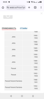

Вот поставили.. 9001459 sasic.. мелкие вибрации погасила. Гул остался. На 2700... 3500 об/мин.. самый пик 3000.. на самом нужном участке..Такую поставь
А что с маховиком могло случиться?подозрение на маховик.......... он остался от старого мотора
Посмотрел что за подуха,Экзист выдает совсем другое,не для Passat.Вот поставили.. 9001459 sasic.. мелкие вибрации погасила. Гул остался. На 2700... 3500 об/мин.. самый пик 3000.. на самом нужном участке..
