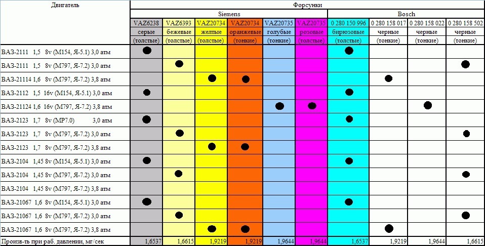

Раз уж такая пьянка никто не знает производительность стоковых форсунок? Настройщик просит, а я нигде не нашёл
Настройщик просит
В таком случае производительность лучше проверить на стенде проливкой, что бы настройщик по каждой форсунке имел данные. Но не думаю, что Я-5.1 от этого экономичней и быстрее поедет.
