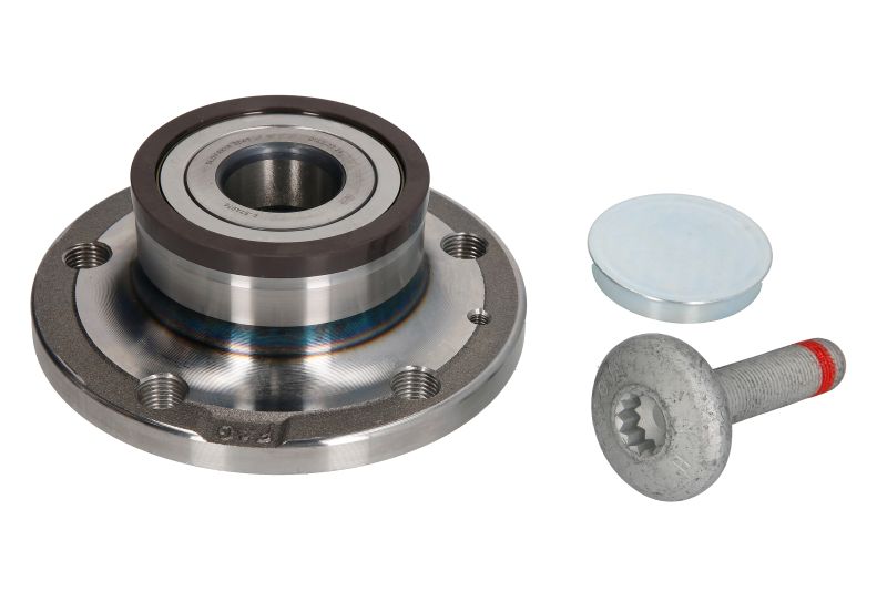

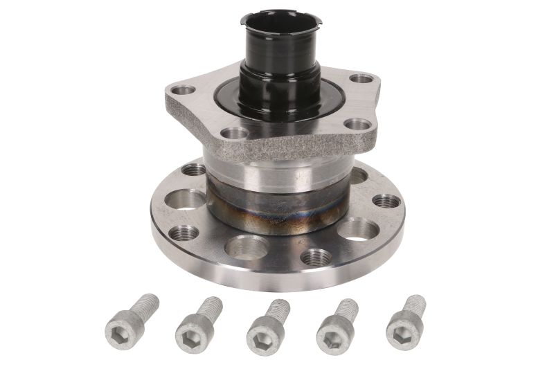

Наверное, на ступице?..
Ступица и подшипник с магнитным кольцом - одно целое, неразборная деталь.
В5 задняя:
Задний Гольф 5, 6, пассат В6, В7, тоуран, и т.д.:
