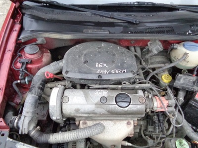

Моргает лампочка постоянно. Уровень норма. Датчик найти не могу.наиголовке один стоит
Вот двигатель

Так приобрел . Проблем нет с двигателем. Только эта лампочка глаза мозолит
Там два двига на картинке, твой, походу, тот, что в левом верхнем углу. Там датчик высокого давления №2 нарисован где-то внизу, в районе кожуха ГРМ. Но, это не факт. В таблице на номер 2 AEX не указан, так что его может и не быть.
Если датчик всё же один, по факту, то, похоже, тебе воткнули датчик высокого давления на место штатного, который должен быть низкого. Чтобы зуммер не орал на оборотах. А провод, который идет на приборку на датчик низкого, где-то бросили, а так как датчик нормально разомкнутый, и при появлении давления замыкает на массу, у тебя лампа и мигает постоянно. Нужно найти этот провод, и посадить на массу.

А у тебя, походу, сильно наколхоженный двиг... Моник как-то туда прикрутили...

на фотке вроде синий датчик?
попробуй снять с него провод и замкнуть на массу, мигать не должно.

Володь, нахрена ему давление мерить, ему в ГЗ MPi двиг воткнули, тока его снесли, и воткнули моник вместо. Ты на фотку глянь его движка!..
